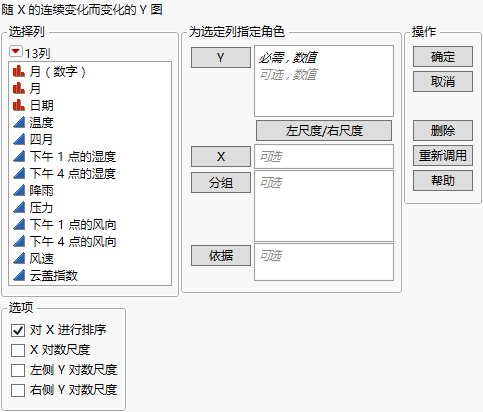

通过选择图形 > 传统图形 > 叠加图可启动“叠加图”。
图 A.6 “叠加图”启动窗口
Image shown here
在“叠加图”启动窗口中,您可以指定以下变量:
• 一个 X 变量,建模类型不限
• 任意数量的数值型 Y 变量
为选定列指定角色
X、Y
您可以绘制多个数值型 Y 变量对单个 X 变量的图形。
左尺度/右尺度
指定给 Y 角色的列的名称左侧有向左或向右箭头。该箭头指定变量将在哪个垂直轴(图左侧还是图右侧)上显示。通过在 Y 列表中突出显示该列并点击左尺度/右尺度按钮,可以更改指定。
分组
该选项为每个“分组”变量生成图形矩阵。
依据
该选项为“依据”变量的每个水平生成单独的图形。若指定了两个“依据”变量,将为这两个“依据”变量的水平的每种可能组合生成单独的图形。
选项
对 X 进行排序
使用该选项可以按 X 值的升序连接各个点。若未选定该选项,则按行顺序连接各个点。默认选定该选项。
X 对数尺度
该选项对 x 轴应用对数尺度。
左侧 Y 对数尺度
该选项对左侧 y 轴应用对数尺度。仅当一个或多个 Y 变量采用左侧尺度时,该选项才可用。(请参见左尺度/右尺度。)
右侧 Y 对数尺度
该选项对右侧 y 轴应用对数尺度。仅当一个或多个 Y 变量采用右侧尺度时,该选项才可用。(请参见左尺度/右尺度。)
点击确定后将出现叠加图。请参见叠加图。
