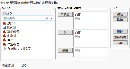

通过选择分析 > 筛选 > 预测变量筛选来启动“预测变量筛选”平台。
图 23.3 “预测变量筛选”启动窗口
有关“选择列”红色小三角菜单中选项的详细信息,请参见《使用 JMP》中的“列过滤器”菜单。
Y,响应
响应列。
X
预测变量列。
依据
一个或多个列,其水平定义不同的分析。对于指定列的每个水平,都使用您已经指定的其他变量分析相应行。结果显示在单独的报表中。若指定了多个“依据”变量,将为“依据”变量水平的每种可能组合生成单独的报表。
树的数量
Bootstrap 森林法中的决策树的数目。
