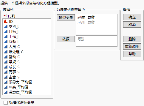

通过选择分析 > 多元方法 > 结构化方程模型来启动“结构化方程模型”平台。
图 8.5 “结构化方程模型”启动窗口
Image shown here
有关“选择列”红色小三角菜单中选项的详细信息,请参见《使用 JMP》中的“列过滤器”菜单。
“结构化方程模型”平台启动窗口包含以下选项:
模型变量
要包含在模型中的列。必须指定至少一列。所有列都必须具有数值型数据类型和连续型建模类型。
依据
一列,用于创建为变量的每个水平包含单独分析的报表。若分配了多个“依据”变量,则为“依据”变量水平的每个可能组合生成单独分析。
警告:使用“依据”变量不执行多组分析。
标准化潜在变量
若选定,该选项会通过将潜在变量的方差固定为 1 并允许对所有载荷进行自由估计来设置潜在变量的尺度。
