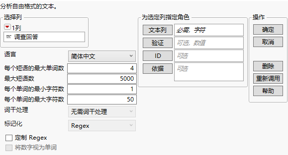

通过选择分析 > 文本分析器来启动“文本分析器”平台。
图 12.6 “文本分析器”启动窗口
Image shown here
有关“选择列”红色小三角菜单中选项的详细信息,请参见《使用 JMP》中的“列过滤器”菜单。“文本分析器”启动窗口包含以下选项:
文本列
分配包含文本数据的列。若您指定多个列,则为每个列创建单独的分析。
Image shown here验证
在 JMP Pro 中,您可以输入一个“验证”列。若在“选择列”列表中没有选择任何列的情况下点击“验证”按钮,您可以向数据表添加一个验证列。有关“生成验证列”实用工具的详细信息,请参见《预测和专业建模》中的生成验证列。
“验证”列的指定并不影响文档词条矩阵的计算。不过,指定“验证”列后,只有训练集可用于“潜在类分析”、“潜在语义分析”、“主题分析”和“判别分析”选项。

语言
指定用于文本处理的语言。它影响词干处理和停止词、重新编码以及短语的内置列表。该选项与运行 JMP 的语言无关。除非设置了“语言”平台首选项,否则根据 JMP“显示语言”首选项设置“语言”选项。不过,“文本分析器”中的“语言”选项不支持“韩语”。若“JMP 显示语言”为“韩语”,该选项默认显示“英语”。
每个短语的最大单词数
指定一个短语作为分析中的短语可以包含的最大单词数。
最大短语数
指定在短语列表中显示的最大短语数。
每个单词的最小字符数
指定一个单词作为分析中的词条必须包含的字符数。
每个单词的最大字符数
指定一个单词作为分析中的词条可以包含的最大字符数(最多 2000)。

(仅适用于 Regex 标记化方法。)您可以使用“文本分析器正则表达式编辑器”窗口修改 Regex 设置。使用该选项来处理非传统单词。示例包括电话号码或由字符和数字组成的单词。除非默认 Regex 方法无法给出您所需的结果,否则不建议使用“定制 Regex”选项。当您的文本包含默认 Regex 方法无法识别的结构时就会出现这种情况。请参见在“正则表达式编辑器”中定制 Regex。
将数字视为单词
(仅适用于“基本单词”标记化方法。)允许数字标记化为分析中的词条。选择该选项时,对于包含数字位的词条,忽略“每个单词的最小字符数”设置。
在启动窗口上点击确定后,若您在启动窗口中选择了定制 Regex,将显示“文本分析器正则表达式编辑器”窗口。否则,显示文本分析器报表。
