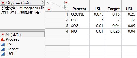

限值数据表可采用两种不同的格式:高型或宽型。高型限值数据表将各个响应显示在一列中,其他各列分别显示限值关键字。宽型限值数据表让每个响应对应一列,再用一列添加限值关键字的标签。这两种格式均可使用从数据表加载规格限选项来读取。
• 高型表包含四或五列,每个过程对应一行。第一列的数据类型为字符型,其中包含在“过程能力”平台中分析的列的名称。接下来三列需分别命名为下规格限、目标和上规格限。这些列名之前还可以附加下划线字符。名为显示限值的最后一列(可选)指定规格限在某些分析图中是否显示为参考线。
图 7.8 示例:高型规格限表

最简单的限值数据表创建方法是保存“过程能力”平台计算的结果。“过程能力”红色小三角菜单中的“保存规格限”选项可自动保存样本值中的限值。输入或加载规格限后,您可以执行以下操作:
• 选择保存规格限 > 将规格限保存为列属性可将限值保存至数据表中的列。
• 选择保存规格限 > 在新表中保存规格限可将限值保存至新的高型规格限数据表。若您已选定至少一个非正态分布,包含指定分布的名为分布的列也会添加至限值数据表。
