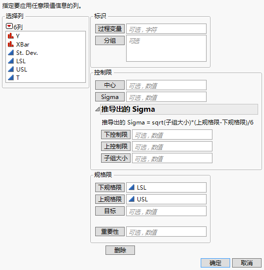

“限值表”对于由过程数据表中“过程变量”和“分组”变量定义的每个过程包含相应的一行。使用限值表时,“限值指定”窗口支持您使用以下所列的角色指定变量。无需为所有这些角色指定变量。所有这些角色都是可选的。
图 22.6 “限值指定”窗口
若“限值表”中的列具有相应名称或匹配角色按钮的名称,则会自动填充这些列。例如,所有名为“过程”、“列”或“参数”的列自动填充到“过程变量”列表。
