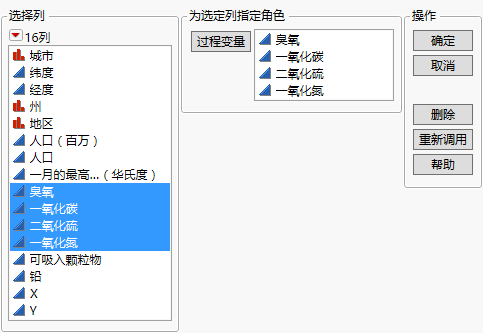

3. 指定您想要对其设置规格限的列。对于本例,选择臭氧、一氧化碳、二氧化硫和一氧化氮,然后点击过程变量。
图 A.1 指定列
Image shown here
4. 点击确定。

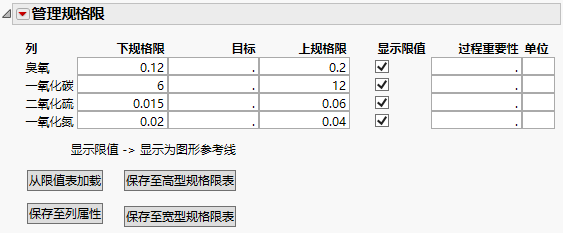

5. 添加规格限。您可以通过从 JMP 数据表中加载现有限值(从限值表加载)或手动输入限值来完成该操作。对于本例,手动输入以下限值:
‒ 臭氧:下规格限 0.12,上规格限 0.2
‒ 一氧化碳:下规格限 6,上规格限 12
‒ 二氧化硫:下规格限 0.015,上规格限 0.06
‒ 一氧化氮:下规格限 0.02,上规格限 0.04
6. 点击“管理规格限”旁边的红色小三角并选择显示全部限值。
所有列的规格限都将显示在图形中,供将来的任何分析使用。若您只想为单个列显示规格限,请选中这些列旁边的显示限值框。
图 A.2 设置规格限
Image shown here
7. 选择您希望如何保存规格限。对于本例,点击保存至列属性。这会将规格限另存为相应数据表中的列属性。您还可以将其保存到新数据表中(高型或宽型)。

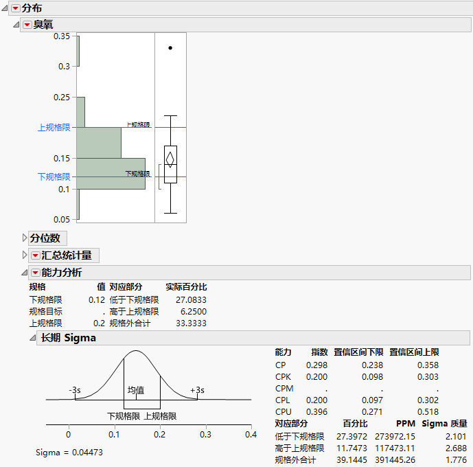

图 A.3 分布中的臭氧的规格限
Image shown here
您添加到臭氧列的规格限显示在直方图中。由于该列包含“规格限”列属性,“分布”报表还包含“能力分析”报表。
