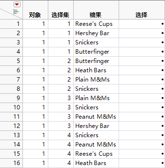

MaxDiff(差值最大化尺度)研究可替代使用标准偏好尺度确定要评定的项的相对重要性的研究。在 MaxDiff 研究中,响应者仅报告在一个小的选择集中最想选的选项和最不想选的选项。这会强制响应者按照偏好对选项排名,这样生成的排名往往比使用标准偏好尺度获得的排名更具有确定性。
当您需要构造一个包含某个因子的选择集的设计(该因子可以作为 MaxDiff 研究的一部分向响应者提供)时,使用 MaxDiff 平台。进行您的研究,然后使用 MaxDiff 分析平台分析数据。
图 19.1 MaxDiff 设计表
