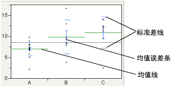

均值线、误差条和标准差线
通过选择显示选项 > 均值线可显示均值线。均值线指示 X 变量每个水平的响应均值。
从红色小三角菜单中选择均值与标准差选项时,显示均值误差条和标准差线。 要单独启用或禁用每个选项,请选择显示选项 > 均值误差条或标准差线。
图 6.9 均值线、均值误差条和标准差线
