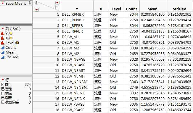

“Means”数据表中的每一行对应于响应和每个 X 水平的组合。对于 Probe.jmp 样本数据表,有 387 个响应变量,每个变量针对“流程”的两个水平进行检验。“Means”表包含 387x2 = 774 行。
图 21.8 “Means”数据表
“Means”数据表包含以下列:
Y
连续响应变量。
X
分类变量。
水平
分类 X 变量的水平。
计数
相应水平上值的计数。
均值
针对指定水平的 Y 变量的均值。
标准差
针对指定水平的 Y 变量的标准差。
稳健均值
均值的稳健 M 估计值。当您在启动窗口中选择“稳健”选项时显示。
