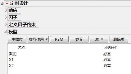

图 4.21 “模型”分级显示项
Image shown here
构造设计表时,JMP 会将“模型”脚本保存至数据表。除了离散数值因子的情况,“模型”脚本都会包含“模型”分级显示项中显示的效应。对于离散数值因子,“模型”脚本仅包含其主效应和二次项。
