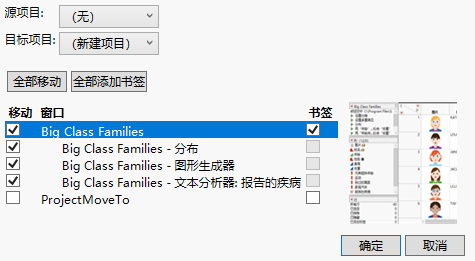

6. 选中 Big Class Families.jmp 旁边的复选框。
与数据表关联的图形也被一起选中。
7. 点击 Big Class Families 旁边的书签。
数据表的书签包括在项目中。
图 10.23 将文件移至新项目
Image shown here
8. 点击确定。

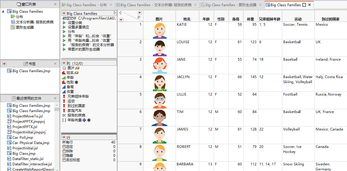

随即显示带所选文件和书签的新项目。
