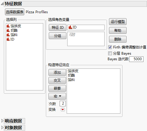

6. 选择 ID 并点击特征 ID。
7. 选择馅饼皮、奶酪和馅料并点击添加。
图 4.5 特征数据

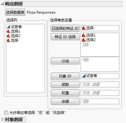

8. 点击“响应数据”旁边的展开图标以打开该分级显示项,然后点击选择数据表。
9. 选择 Pizza Responses.jmp,然后点击确定。
10. 执行以下操作:
‒ 选择选择,然后点击已选择的特征 ID。
‒ 选择选择1 和选择2,然后点击特征 ID 选择。
‒ 选择对象,然后选择对象 ID。
图 4.6 “响应数据”窗口
Image shown here
选择1 和选择2 是提供给测试对象的四个选择集中的特征。选择列包含在选择1 和选择2 中做出的偏好选择。

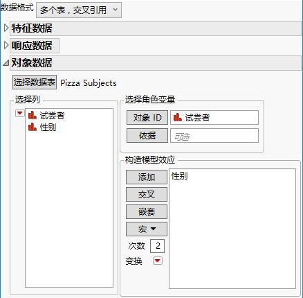

11. 点击“对象数据”旁边的展开图标以打开该分级显示项,然后点击选择数据表。
12. 选择 Pizza Subjects.jmp,然后点击确定。
13. 选择对象并点击对象 ID。
14. 选择性别并点击添加。
图 4.7 “对象数据”窗口
Image shown here

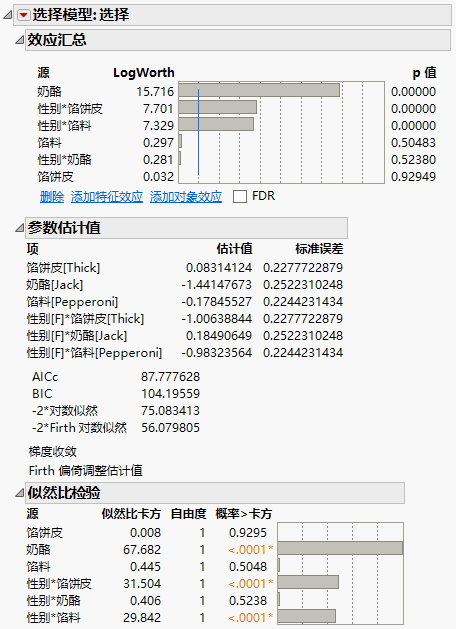

15. 点击运行模型。
图 4.8 “选择模型”结果
Image shown here
模型有六个效应。效应馅饼皮、奶酪和馅料是产品特性。交互作用效应 — 性别*馅饼皮、性别*奶酪和性别*馅料 — 是测试对象和产品特性的交互作用效应。分析这些交互作用效应,您可以打造不同的产品以满足不同细分市场的偏好。
注意:对于选择模型,对象效应无法输入为主效应。它们只显示为交互作用项。
“效应汇总”报表和“似然比检验”报表显示性别和馅饼皮以及性别和馅料之间较强的交互作用。请注意,主效应馅饼皮和馅料不显著。若您不包含测试对象级别的效应,则可能忽略与市场细分相关的重要信息。

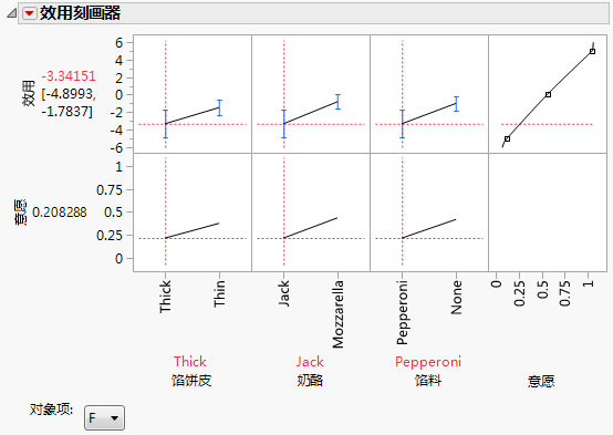

2. 点击“效用刻画器”红色小三角并选择优化和意愿 > 意愿函数。
图 4.9 具有意愿函数的效用刻画器
Image shown here
将效用最大化的意愿函数添加到刻画器中。请参见《刻画器指南》中的刻画器。

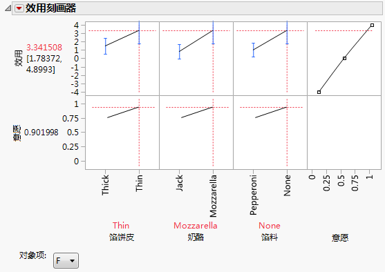

3. 点击“效用刻画器”红色小三角,然后选择优化和意愿 > 最大化意愿。
图 4.10 具有针对女性的最优设置的效用刻画器
Image shown here
针对女性的最优设置如下:薄馅饼皮、马苏里拉奶酪且无馅料。

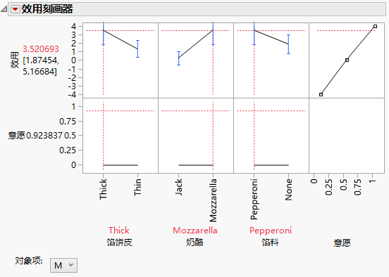

4. 从“对象项”菜单中,选择 M。
5. 点击“效用刻画器”红色小三角,然后选择最优化和意愿 > 最大化意愿。
图 4.11 性别设置为男性的效用刻画器
Image shown here
针对男性的最优设置如下:厚馅饼皮、马苏里拉奶酪加意大利辣香肠馅料。
