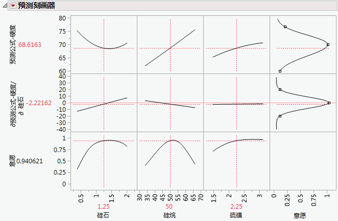

令过程稳健的较好方法是匹配噪声响应曲面最平稳处的目标。这样,噪声对过程就几乎没有任何影响了。从数学上讲,这个值是相对于每个噪声因子的每个响应的一阶导数为零时的值。JMP 会为您计算导数。
图 2.11 噪声因子示例
Image shown here

最终的刻画器显示响应函数和它们相对于噪声因子的适当导数。导数设置为在零处具有最大意愿。
6. 从刻画器菜单选择优化和意愿 >最大化意愿。
在权衡使噪声因子传递的变异最小的情况下找到因子的最优设置。
