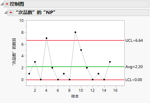

图 12.23 NP 图
Image shown here
显示缺陷数的 NP 图随即显示。点 4 和 9 位于上控制限上方。
