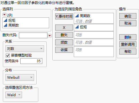

1. 选择帮助 > 样本数据库,然后打开 Design Experiment/Torque Prior.jmp。
2. 选择分析 > 可靠性和生存 > 以 X 拟合寿命。
3. 选择周期数并点击 Y,事件时间。
4. 选择扭矩并点击 X。
5. 从关系列表中,选择对数。
6. 为使用条件输入 35。
7. 从分布列表中,选择 Weibull。
图 22.2 “以 X 拟合寿命”启动窗口

8. 点击确定。

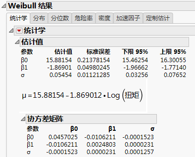

9. 向下滚动至“Weibull 结果”分级显示项并打开“协方差矩阵”分级显示项。
图 22.3 先验数据的以 X 拟合寿命模型
Image shown here
均值模型在“估计值”分级显示项中提供。“估计值”列包含截距 (β0)、线性系数 (β1) 和尺度 (σ) 的参数估计值。参数估计值的估计方差和协方差在“协方差矩阵”分级显示项中提供。构造 ALT 设计时,将这些参数估计值及其协方差用作您的先验值。
