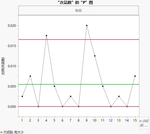

Washers.jmp 样本数据包含两个不同批大小的缺陷数据,这些数据取自 ASTM Manual on Presentation of Data and Control Chart Analysis,美国检验与材料协会 (1976)。要查看不变和可变样本大小之间的差异,您可以对比批大小和批大小 2 这两个图。
1. 选择帮助 > 样本数据库,然后打开 Quality Control/Washers.jmp。
2. 选择分析 > 质量和过程 > 控制图 > P 控制图。
3. 选择次品数并点击 Y。
4. 选择批大小并点击 n 次试验。
5. 点击确定。
图 3.18 含样本大小的“次品数”的 P 图
Image shown here
要查看不变和可变样本大小之间的差异,只需通过将变量拖至“n 次试验”区域,对批大小和批大小 2 这两个图进行比较即可。
