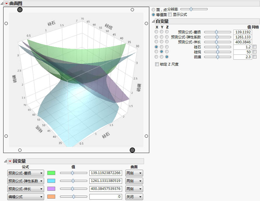

等值面是等价于二维等高线图的三维图。等值面要求公式具有三个自变量。“分辨率”滑块确定计算公式所用各点的 n × n × n 立方体。“因变量”部分中的“值”滑块用于选择等值面(即等高线水平)值。
本例使用 Tiretread.jmp 数据表。“4 种响应的响应曲面设计”脚本生成因变量磨损、弹性系数、伸长和硬度的响应曲面模型。这四个响应的预测公式位于数据表中。
1. 选择帮助 > 样本数据库,然后打开 Tiretread.jmp。
2. 选择图形 > 曲面图。
3. 选择预测公式-磨损、预测公式-弹性系数和预测公式-伸长,然后点击列。
4. 点击确定。
5. 选择外观控件中的“等值面”单选按钮。
6. 在“因变量”报表中,从全部三个变量的“曲面”菜单中选择两侧。
图 5.14 三个变量的等值面
Image shown here
对于轮胎胎面数据,可以将磨损设置为固定的最小设置,将延伸率设置为固定的最大设置。使用弹性系数滑块查看哪些弹性系数值位于其他两个曲面所设置的限值之内。
