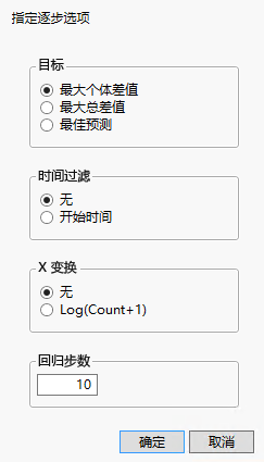

逐步回归
显示“逐步回归”窗口,该窗口支持您指定用于逐步回归分析的选项。您可以使用逐步回归查找过程中的问题,问题就是指导致产量下降的因素。在回归中的每一步,哪一项具有最大负产量,哪一项就进入模型。这样可以帮助您标识对产量影响最大的过程步骤。“逐步回归”提供一个表,其中显示回归的每一步中进入模型的项的顺序。
注意:若在启动窗口中选定“目标是最小化 Y”选项,则“逐步回归”会进行调整,以检测可能导致产量增加的项。
目标
指定在逐步回归模型中使用的准则。“最大个体差值”选项标识个体导致产量变化最大的项。“最大总差值”选项标识导致最大总差值(即:乘以受影响单元数后的差值)的项。“最佳预测”选项可生成传统逐步回归模型。
时间过滤
支持您使用逐步回归模型中的组件的开始时间。若选择“无”选项,则取整个时段的平均时间。若选择“开始时间”选项,则允许组件在特定的开始时间失效。开始时间是将负产量影响最大化的时间。若选择“开始时间”选项,“逐步回归”报表表将包含“开始时间”列。
X 变换
支持您使用逐步回归中 X,过程 变量的常规计数数据或 Log(Count + 1) 数据。“Log(Count + 1)”选项可变换回归中的变量,以使高频计数在回归中具有较少的线性影响。若选择“无”选项,高频计数在回归中具有线性影响。
回归步数
“步进回归”分析中的步数。默认值为 10。
图 25.4 “逐步回归”窗口
