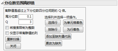

“分位数范围离群值”选项
“分位数范围离群值”面板支持您指定如何计算离群值以及您希望如何管理离群值。
图 20.6 “分位数范围离群值”窗口
Quantile Range Outliers Window
离群值是超过上下分位数 Q 倍四分位间距的所有值。您可以调整 Q 值和四分位间距的大小。
尾分位数
用于计算四分位间距的下分位数的概率。上分位数的概率通过“1 - 尾分位数”计算得出。例如,尾分位数值 0.1 意味着四分位间距介于数据的 0.1 和 0.9 分位数之间。默认值为 0.1。
Q
帮助确定离群值的倍数。离群值是超过尾分位数值和“1 - 尾分位数”值的 Q 倍四分位间距的值。比起较小值,较大的 Q 值能提供更为保守的一组离群值。默认值为 3。
将搜索限制为整数
将离群值仅限定为整数值。该设置限制搜索离群值,以便查找行业特定的缺失值代码和错误代码。
仅显示具有离群值的列
将报表中的列列表限定为仅包含离群值的那些列。
