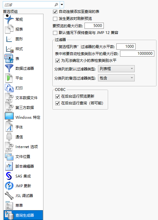

“查询生成器”首选项用于定制您在“查询生成器”中执行的 SQL 查询。
图 13.22 “查询生成器”首选项
首选项 | 说明 |
自动连接添加至查询的表 | 根据键和常用列名在“查询生成器”中自动连接数据库表。默认选定该选项。取消选择该选项可避免使用大型数据库出现内存问题。 |
发生更改时刷新预览 | 发生更改时,更新“查询预览”选项卡上的数据视图。默认选定该选项。 |
要预览的最大行数 | 限制在“查询预览”选项卡上显示的行数。默认数字为 5000。 |
默认情况下保持查询与 JMP 12 兼容 | 保持查询与 JMP 12 兼容。在 JMP 13 或更高版本中打开标记为 JMP 12 兼容的查询时,无论该首选项如何设置都会隐藏引起兼容性问题的功能。 |
“复选框列表”过滤器的最大水平数 | 确定分类变量的过滤器是否添加为“复选框列表”过滤器。默认情况下,若您添加包含 1,000 个以上水平的分类变量时,该过滤器将添加为“包含”过滤器。 |
表中将要自动检索类别水平的最大行数 | 指定要检索过滤列中的唯一类别水平的最大行数。最小值为 -1(无限制)。最大值为 10 亿。默认情况下,若分类列超过一百万行,JMP 不会自动检索唯一类别水平。 |
为无法确定大小的表检索类别水平 | 确定在无法确定行数时是否为过滤列检索类别水平。默认选定该选项。若未选定该选项,该过滤器将添加为“包含”过滤器。 |
分类列的默认过滤器类型 | 将“列表框”指定为分类列的默认过滤器类型。 |
分类列的备选过滤器类型 | 指定在无法确定行数或是取消了查询时,由“包含”过滤器充当分类列的默认过滤器类型。 |
在后台运行预览更新 | 更新数据视图“查询预览”选项卡而不显示状态,以便在查询运行时继续工作。默认选定该选项。 |
在后台运行查询(若可能) | 运行数据库查询而不显示状态,以便在查询运行时继续使用“查询生成器”。默认选定该选项。 |
