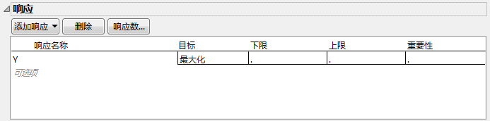

使用“响应”分级显示项来指定一个或多个响应。
提示:填写完“响应”分级显示项后,考虑从红色小三角菜单中选择保存响应。该选项会将响应名称、目标、限值和重要性值保存到一个数据表中,以便将来在实验设计平台中重新加载。
图 4.17 “响应”分级显示项
添加响应
输入目标类型为“最大化”、“匹配目标值”、“最小化”或“无”的单个响应。若您选择“匹配目标值”,则输入目标值的限值。若您选择“最大化”或“最小化”,输入限值不是必需的;若要使用意愿函数,则输入限值可能很有用。

“响应”分级显示项包含以下列:
响应名称
响应的名称。在添加响应时,会给响应指定默认名称 Y、Y2 等。要更改该名称,双击它,然后输入所需名称。
目标、下限、上限
“目标”告知 JMP 您是要最大化响应、最小化响应、匹配目标值还是没有任何响应目标。JMP 基于这些规格为设计表中的每个响应列分配一个“响应限”列属性。它使用该信息定义每个响应的意愿函数。“刻画器”和“等高线刻画器”使用这些意愿函数找到最优因子设置。有关更多详细信息,请参见《刻画器指南》中的意愿刻画和优化和响应限。
‒ “目标”为“最大化”指示最佳值是可能的最大值。若存在自然的下限或上限,您可以将其指定为“下限”或“上限”。
‒ “目标”为“最小化”指示最佳值是可能的最小值。若存在自然的下限或上限,您可以将其指定为“下限”或“上限”。
‒ “目标”为“匹配目标值”指示最佳值是特定的目标值。默认目标值假定为下限与上限之间的中间值。
‒ “目标”为“无”指示在最优化方面没有目标。不构造意愿函数。
注意:若目标响应不是下限与上限之间的中间值,您可以在生成设计表后更改该目标值。在数据表中,为响应列打开“列信息”窗口(列 > 列信息)并输入所需的目标值。
