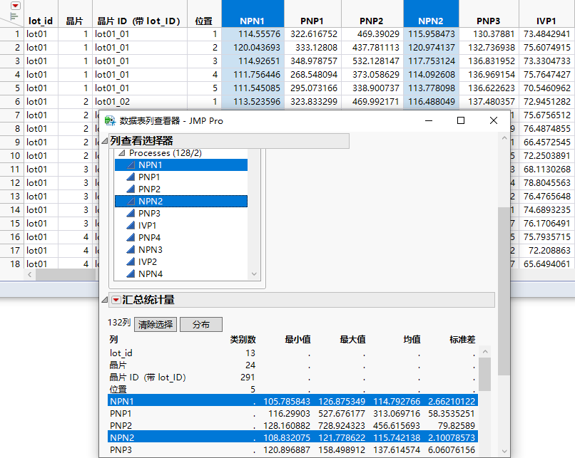

“列”菜单中的“列查看器”选项可帮助您按照特性、属性和统计量选择列,特别是在有许多列的数据表中。您可以查看这些列的汇总统计量和属性、查看汇总统计量中的四分位数、对数据取子集,以及执行其他操作。而且“列查看器”窗口中的列还链接至数据表列。
图 4.11 “列查看器”中的链接列
Image shown here

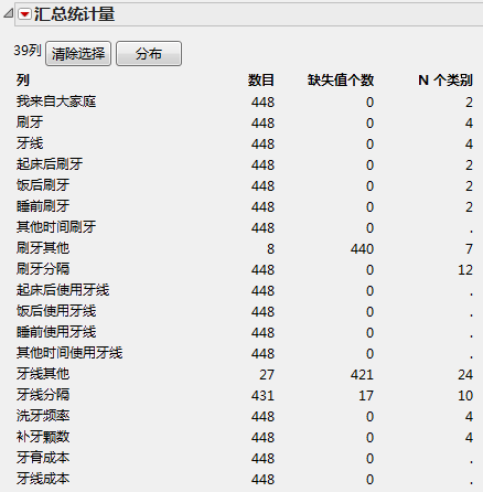

使用“列查看器”可以快速查看数据表特征。例如,“汇总统计量”报表显示哪些列包含缺失值。您可以在报表中选择这些列,然后从数据表中排除它们。
图 4.12 标识缺失值
Image shown here
“汇总统计量”报表显示以下信息:
• 总行数(数目)
• 带缺失值的行数(缺失值个数)
• 类别数(N 个类别)
• 对于连续数据,最小值、最大值、均值和标准差

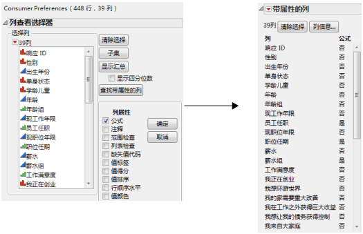

关于查找带特定属性的列的示例
该示例显示如何查找带有“公式”属性的列,然后同时查看所有公式。
1. 选择帮助 > 样本数据库,然后打开 Consumer Preferences.jmp。
2. 选择列 > 列查看器打开“数据表列查看器”窗口。

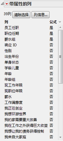

3. 选择查找带属性的列,再选择公式,然后点击确定。
“带属性的列”报表随即显示。若干列包括“公式”属性。由于该列表过长,您希望所有公式列一起显示。
图 4.13 选择“公式”列属性
Image shown here
4. 右击该报表,依次选择按列排序、公式,然后点击确定。
带有“公式”属性的列将显示在报表顶部。
图 4.14 按列排序
Image shown here
5. 选择员工任职、职位任期和薪水组列,然后选择列信息。
选定列的公式显示在数据表的“列设置”窗口中。

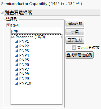

3. 点击“选择列”红色小三角并选择以...开始的名称。
4. 键入 PNP 并按 Enter 键以选择 PNP 列。
图 4.15 按名称过滤列
Image shown here

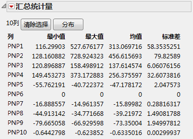

5. 点击显示汇总以添加“汇总统计量”报表。
各行显示各列的最小值、最大值、均值和标准差。

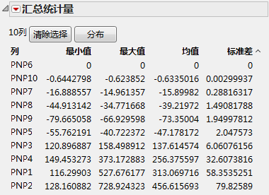

6. 在报表中右击并选择按列排序。
7. 选择标准差和升序,然后点击确定。
请注意,PNP6 没有标准差,因为最小值、最大值和均值均为 0。
