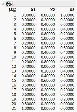

4. 点击单纯形格点设计以生成设计。
注意:使用了 5 个水平的默认设置。有一个文本框,用于调整水平数。
图 13.10 三因子五水平的单纯形格点设计
Image shown here
5. 点击制表。

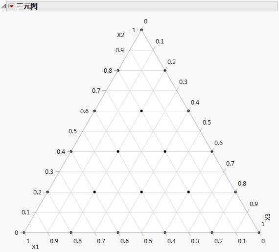

直观演示设计
6. 从设计表中,选择图形 > 三元图。
7. 选择 X1、X2 和 X3 并点击 X,绘图,然后点击确定。
图 13.11 单纯形格点设计的三元图
Image shown here
有关三元图的详细信息,请参见三元图概述。
