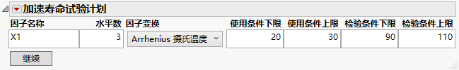

指定加速因子
指定关于一个或多个加速因子的详细信息。
图 22.17 ALT 规格窗口
因子名称
输入每个加速因子的名称。
水平数
对于每个加速因子,输入要在实验中包含的建议水平数。
因子变换
对于每个加速因子,选择一个变换函数。该变换说明寿命-应力关系,也就是寿命分布在应力水平之间更改的方式。可用的变换包括“Arrhenius 摄氏温度”、“倒数”、“对数”、“平方根”和“线性”。
使用条件下限
对于每个加速因子,输入典型使用情况下其值的下限。
使用条件上限
对于每个加速因子,输入典型使用情况下其值的上限。
注意:“使用条件下限”值可与“使用条件上限”值相等。当使用条件为单个值时,使用相等值。
检验条件下限
对于每个加速因子,输入检验条件下限。
检验条件上限
对于每个加速因子,输入检验条件上限。
注意:检验条件下限和上限定义设计中加速因子的端点。初始候选项将使用检验条件下限和上限之间等间距的水平。您可以在构造设计之前调整水平。
