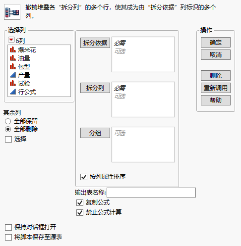

1. 选择表 > 拆分。
图 6.12 “拆分”窗口
Image shown here
2. 突出显示要拆分的一列或多列的名称,然后点击拆分列。
3. 突出显示要用作拆分列依据的值所属的列。
4. 点击拆分。
5. 使用附加选项进一步定制您的拆分。
6. 点击拆分。
拆分选项
“选择列”过滤器菜单
包含用于搜索和过滤列的选项。请参见“列过滤器”菜单。
全部保留
在新表中包括所有列。
全部删除
在新表中仅包括在拆分中使用的列。默认选定该选项。
选择
选择要在新表中保留的列。
保持对话框打开
点击确定后保持“拆分”窗口打开。
将脚本保存至源表
将脚本保存到原始数据表,这允许您使用相同的设置再次拆分数据。
拆分依据
添加要用作新列名称和拆分列依据的值所属的列。
拆分列
添加要拆分的一个或多个列。
分组
若希望按选定变量的各组拆分数据,请指定“分组”变量。每个组在输出表中生成一行。您还必须指定必需变量“拆分依据”和“拆分列”。
注意:若要作为分组依据的变量包含不等组或处于随机顺序,则指定它作为“分组”变量确保您的数据正确重构且将所有缺失值分配到合适的位置。
按列属性排序
按“值顺序”列属性对输出列的顺序进行排序。若列没有“列顺序”属性且数据具有隐含顺序(如天数或月数),则应用隐含顺序。
输出表名称
(可选)指定新表的名称。
复制公式
(若数据表中有公式,则显示。)在输出列中包含原始表中的公式。
禁止公式计算
(若数据表中有公式,则显示。)创建新表时阻止 JMP 计算列公式。
