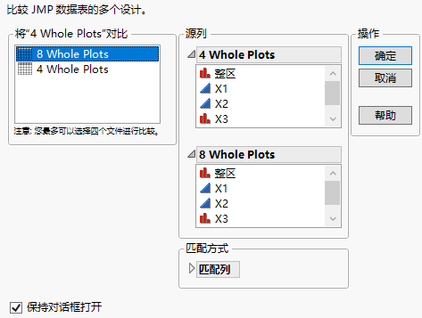

3. 在 4 Whole Plots 表中,选择实验设计 > 设计诊断 > 比较设计。
4. 从将“4 Whole Plots”对比列表中,选择 8 Whole Plots。
针对该设计的面板添加到启动窗口中。JMP 按照各列出现在两个设计表中的顺序自动匹配各列。
图 16.13 已完成的启动窗口
Image shown here
5. 点击确定。

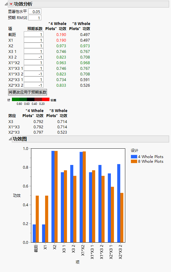

图 16.15 两个裂区设计的功效分析
Image shown here
“功效分析”报表显示:整区因子 X1 的功效对于 4 个整区设计 (0.19) 比起对于 8 个整区设计 (0.497) 要小得多。不过,4 个整区设计检测裂区效应的功效较高,特别是两个裂区因子的交互作用 X2*X3(0.797 对比 0.523)。请注意,色条和图例下面给出了组合效应 X2*X3 的功效。

“功效分析”报表和“相对估计效率”报表指示设计的选择围绕着检测整区效应 X1 的重要性。8 个整区设计为您提供了更好的检测整区效应的机会。4 个整区设计对于检测涉及分类变量的裂区效应要好一些。
