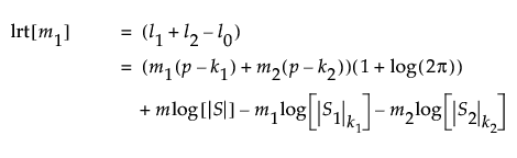

按以下方式计算似然比检验统计量,它检验某个变化是否在观测 m1 + 1 处开始:
Equation shown here
似然比检验统计量服从自由度为 p(p + 3)/2 的渐近卡方分布。对数似然比值大指示过程是不稳定的。

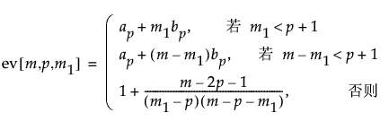

lrt[m1] 期望值的近似公式从模拟推导而来。为了降低期望值与 p 的相关性,用 lrt[m1] 除以其渐近期望值 p(p + 3)/2。
以下是 lrt[m1] 的近似期望值除以 p(p+3)/2 的公式:
其中
Equation shown here
并且
Equation shown here
对于 p = 2,当 m1 或 m2 = 2 时,ev[m,p,m1] 的值为 1.3505。
注意:上述公式对于 p > 12 或 m < (2p + 4) 是不准确的。在这些情况中,应使用模拟来获取近似期望值。
