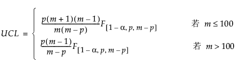

计算“阶段 II”控制限时,新观测独立于历史数据集。在这种情况下,上控制限 (UCL) 是 F 分布的函数,部分依赖于从中计算目标的历史数据集中的观测数。按以下方式定义上控制限:
Equation shown here
其中:
p = 变量数
m = 历史数据集中的观测数
Equation shown here FEquation shown here 分布的 = (1–α) 分位数
