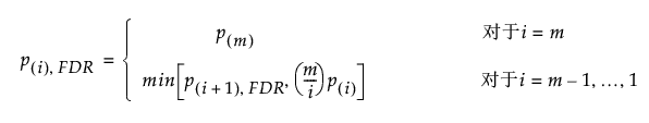

针对假发现率调整的 p 值(表示为 p(i), FDR),按以下方式计算:
若某个假设具有小于 α 的 FDR 调整的 p 值,则过程拒绝该假设。
