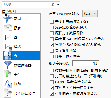

“表”首选项用于定制 JMP 数据表,包括公式处理、外观以及与 SAS 数据集的兼容性。
图 13.5 “表”首选项
Image shown here
表 13.5 “表”页面中的首选项
首选项
说明
计算 OnOpen 脚本
若将脚本保存到数据表并将它命名为 OnOpen 或 On Open,则在每次打开数据表时自动运行该脚本。用于执行其他程序的 On Open 脚本从不运行。
默认选定“提示”。每次您在当前 JMP 会话中打开数据表时,系统将记住您的选择。
选择“始终”可在无提示的情况下运行 On Open 脚本。
选择“从不”可防止在打开数据表时自动运行 On Open 脚本。
关闭汇总表时提示保存
在关闭未保存的链接汇总表时提示保存该表。请注意,在“汇总”窗口中选择该选项后,在“表”首选项中会也选定该选项。若不想系统提示您将来保存所有链接的汇总表,请取消选择该首选项。
默认清除该选项。
允许短数值数据格式
JMP 可采用 8 位(一个字节)的形式存储数值数据。该选项使您在选择“列 > 列信息”并为列分配数据类型时可以使用短整数格式。为数据使用正确的短整数格式时,数值显示方式没有变化,但是数据表占用的磁盘空间变少了。请参见短整型格式。
原样打印数据网格
选择该选项可按屏幕上显示的样式打印 JMP 数据表。
清除该选项将调整列宽度以适应内容宽度。默认清除该选项。
导出至 SAS 时保留 SAS 变量名
选择该选项可在将 JMP 数据表导出到 SAS 数据集时使用与 SAS 兼容的变量名。默认清除该选项。
导出至 SAS 时保留 SAS 格式
选择该选项可在将 JMP 数据表导出到 SAS 数据集时使用与 SAS 兼容的格式。默认选定该选项。
显示备用列名
选择该选项可显示列的名称-标签对。若定义了两个列属性,且“列名”与其中一个属性相同,则列具有名称-标签对。
JMP 可识别以下名称-标签对:
• SAS 名称-标签对,其中属性为“SAS 名称”和“SAS 标签”
• SPSS 名称-标签对,其中属性为“SPSS 名称”和“SPSS 标签”
• 短-长名称-标签对,其中属性为“短名称”和“长名称”
若选中该首选项,则名称和标签都将出现在对话框中。
使用千位分隔符
选择该选项可使用适合语言/区域的千位分隔符显示数值。默认未选定该选项。
默认字段宽度
更改在数值列中显示的位数。默认值为 12。
按数字键区上的 Enter 键向下
移动
(仅限 Windows)选择数据表单元格并在键盘上按 Enter(或回车)键时,将向下选择下一个表单元格。按 Tab 键或键盘右侧的数字键盘上的 Enter 键可向右选择下一个表单元格。
选择该选项可更改数字键盘上 Enter 键的行为,以便向下而非向右选择下一个表单元格。默认清除该选项。
打开时禁止公式计算
选择该选项可防止在打开数据表时计算列公式。
清除该选项将允许在打开数据表时计算列公式。默认清除该选项。
ODBC 隐藏连接字符串
选择该选项可使“打开数据库”命令隐藏 ODBC 连接设置(即用户 ID 和密码)。更多信息,请参见《Scripting Guide》中的Database Access。
在列名下方显示汇总图形
选择该选项以便在数据表每列上方显示分布。默认情况下取消选定。
引用的表名更改时发出警告
在虚拟链接(引用)的表名更改时显示警告。
