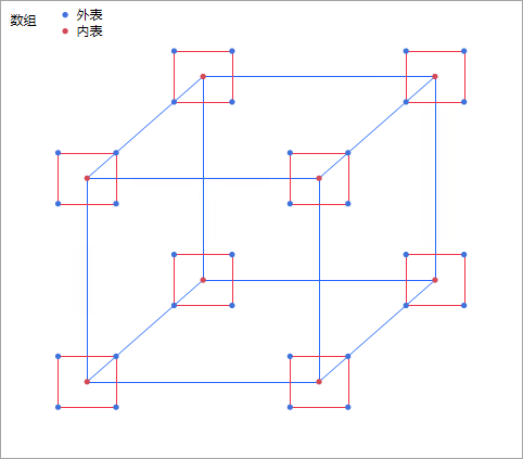

田口设计使用交叉数组探索存在噪声的环境中的因子。田口设计包含两部分:内表是针对控制因子的设计,外表是针对噪声因子的设计。完整设计是这两个数组的叉积。
请注意,生产中难以控制或控制成本较高的噪声因子必须在实验期间加以控制。田口设计的备选设计包括组合数组和混合分辨率设计 (Borror 2000)。有关使用定制设计器生成含有噪声因子的设计的示例,请参见针对稳健过程和产品设计的实验。
图 14.1 包含三个控制因子和两个噪声因子的田口设计
