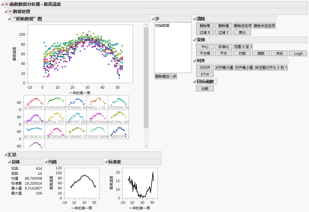

“函数数据分析器”报表初始“函数数据分析器”报表包含一个“数据处理”报表和一个“汇总”报表。
图 15.6 初始“函数数据分析器”报表
“数据处理”报表包含所有观测的初始数据图以及 ID 变量的每个水平的各个数据图的矩阵。所有图形标绘对应输入变量的值的函数响应数据。若指定,则验证集或目标函数的各个数据图显示在矩阵的底部。还提供数据处理按钮。
“汇总”报表包含总体汇总统计量的表,包括观测数、函数数以及总体均值、标准差、最小值和最大值。还有函数均值和函数标准差的图。在输入变量的每个唯一值处计算图中显示的函数汇总统计量。
“数据处理”和“汇总”报表对于在拟合模型前预处理您的数据很有用。在“数据处理”报表中提供数据清除、变换和对齐按钮,分别对应于“数据处理”红色小三角菜单中的选项。请参见“数据处理”报表选项。每当执行预处理步骤时,自动更新这些图形和汇总结果。您可以按顺序执行多个预处理步骤。将每个步骤添加到“数据处理”报表的“步”列表中。要删除最近的步骤,请点击“步”分级显示项下面的删除最后一步按钮。
