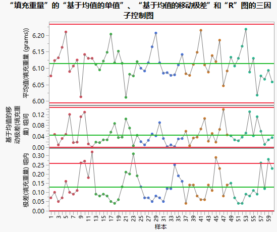

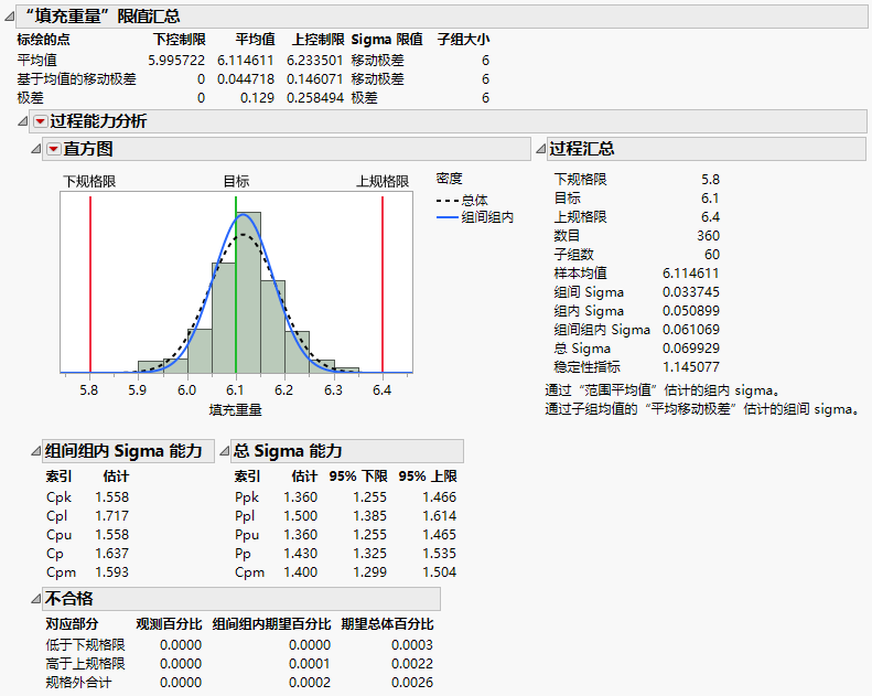

图 3.26 “填充重量”的三因子控制图
Image shown here
Image shown here
在极差图与平均图之间出现了一个移动极差图。现在使用每个样本之间的移动极差计算平均值(均值)图中的限值。
