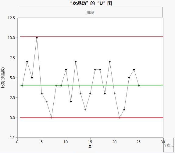

Shirts.jmp 样本数据表包含在几盒衬衫中发现的缺陷数的相关数据。
1. 选择帮助 > 样本数据库,然后打开 Quality Control/Shirts.jmp。
2. 选择分析 > 质量和过程 > 控制图 > U 控制图。
3. 选择次品数并点击 Y。
4. 选择盒并点击子组。
5. 点击确定。
图 3.22 “次品数”的 U 图
Image shown here
所有点都位于控制限内。
