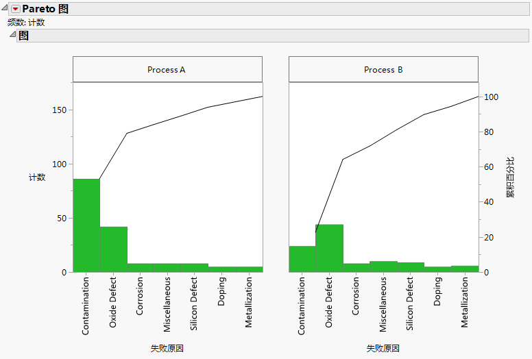

图 13.12 “Pareto 图”报表窗口
Image shown here

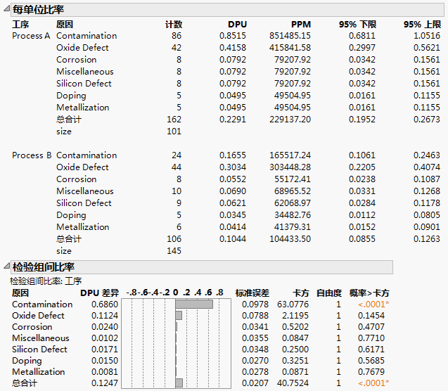

9. 点击“Pareto 图”红色小三角并选择计数分析 > 每单位比率和计数分析 > 检验组间比率。
图 13.13 “每单位比率”和“检验组间比率”的结果
Image shown here
请注意,使用样本大小 101 来计算组 A 中原因的 DPU;但使用样本大小 145 来计算组 B 中原因的 DPU。
