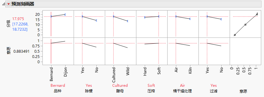

假定您希望因子的值以不同顺序出现在“预测刻画器”中。考虑使用“定制设计”构造的葡萄酒品尝实验的示例。由五位专家对葡萄酒进行评级,每位专家作为 Wine Data.jmp 样本数据表中的评级员列出。评级员是固定分区组因子。研究了九个因子。分级是响应。
1. 选择帮助 > 样本数据库,然后打开 Design Experiment/Wine Data.jmp。
2. 在“表”面板中,点击简化模型脚本旁边的绿色小三角。
3. 点击运行。
“预测刻画器”显示在报表底部。
图 A.29 具有原始值顺序的刻画器
Image shown here
请注意除梗和过滤的值以“No”后跟“Yes”的顺序显示。您想反转顺序,以便“Yes”水平首先出现。
提示:要排列刻画器,请点击“预测刻画器”红色小三角并选择外观 > 行内排列。为本例输入 7 并点击确定。

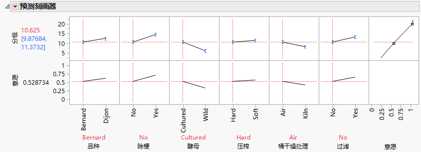

4. 关闭“响应‘分级’”报表。
5. 在数据表中,点击列面板中除梗旁边的星号,然后选择“值顺序”。
6. 点击反转。
7. 点击确定。
8. 点击列面板中过滤旁边的星号,然后选择“值顺序”。
9. 点击反转。
10. 点击确定。
11. 再次点击简化模型脚本旁边的绿色小三角。
12. 点击运行。
图 A.30 具有新的值顺序的刻画器
Image shown here
除梗和过滤的水平现在以“Yes”后跟“No”的顺序显示。
