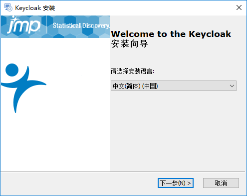

图 1.5 选择您的安装语言
选择您的安装语言,然后点击下一步。

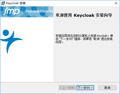

图 1.6 Keycloak 欢迎窗口
点击下一步。

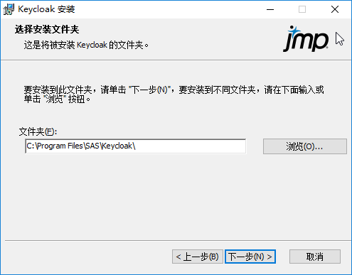

图 1.7 指定 Keycloak 安装位置
指定您想放置 Keycloak 安装文件的位置,然后点击下一步。
注意:Keycloak 文件安装在名为 keycloak-7.0.1 的子文件夹中。不能移动或更改该子文件夹。

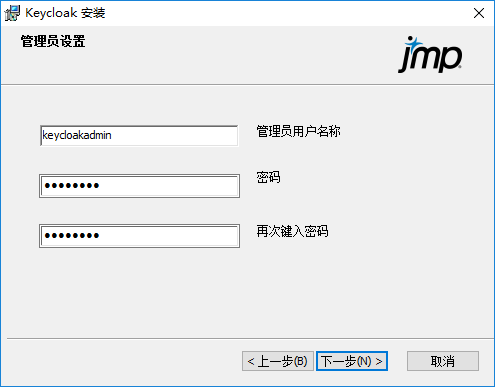

图 1.8 设置 Keycloak 管理员
5.
指定管理员凭证,然后点击下一步。
默认情况下,用户名为 keycloakadmin,密码为 password。建议更改密码。

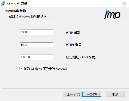

图 1.10 配置端口和服务
7.
指定以下 Keycloak 详细信息:
HTTP 端口:输入 HTTP 网络端口。默认端口为 8888。该端口需要向 Keycloak 服务器开放。
HTTP 端口:输入 HTTP 网络端口。默认端口为 8443。该端口需要向 Keycloak 服务器开放。
绑定地址(IPv4 格式):输入 Keycloak 实例为请求监听(使用指定的端口号)的 IP 地址。默认地址为 0.0.0.0,表示 Keycloak 接受为安装 Keycloak 的机器分配的所有 IP 地址上的连接。
作为 Windows 服务安装 Keycloak:选择该选项将 Keycloak 作为 Windows 服务安装。这意味着 Keycloak 将自动启动,若机器重新启动,它将自动重启,因此它总是运行。若您不选择该选项,您需要在首次以及您重启机器时手动启动 Keycloak。该选项默认被选中,建议保持其选中状态。
8.
点击下一步。

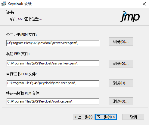

图 1.11 指定 Keycloak 证书
Keycloak 要求 SSL 证书保证您所在组织的可靠性,并且允许 Keycloak 和身份提供程序间的安全连接。
警告:若您不指定以下证书,则安装失败。
9.
指定您所在组织的 SSL 证书的位置。这些必须从授权的提供程序获得。
10.
点击下一步。

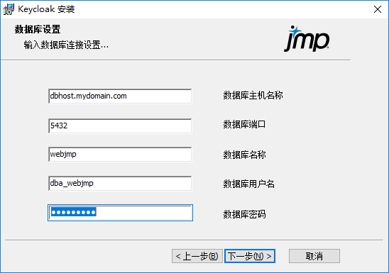

图 1.12 配置数据库参数
Keycloak 储存有关数据库中用户和客户端的信息。
11.
指定数据库信息:
注意:以下信息应与您安装 JMP Live 数据库时输入的内容匹配。请参见安装 JMP Live 数据库。
数据库主机名:指定 JMP Live 数据库所在机器的别名或 DNS 名称。
数据库端口:指定数据库监听的端口。
数据库名称:指定 JMP Live 数据库的名称。
数据库用户名:指定数据库管理员的用户名。
数据库密码:指定数据库管理员的密码。
12.
点击下一步。

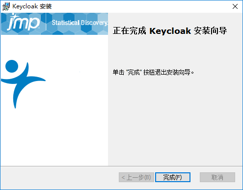

图 1.14 完成窗口
14.
点击完成。
该过程可能花费几分钟,因为需要为 Java 和 Keycloak 运行单独的过程。您将看到进度指示符和命令提示。

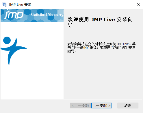

图 1.17 选择您的安装语言
选择您的安装语言,然后点击下一步。

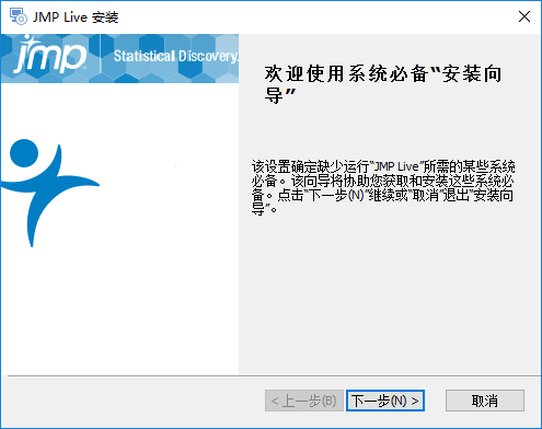

图 1.18 JMP Live 必备组件安装向导
点击下一步。

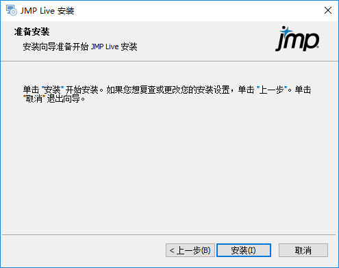

图 1.30 启动 JMP Live 安装
18.
点击安装启动 JMP Live 安装,安装程序结束后点击完成。

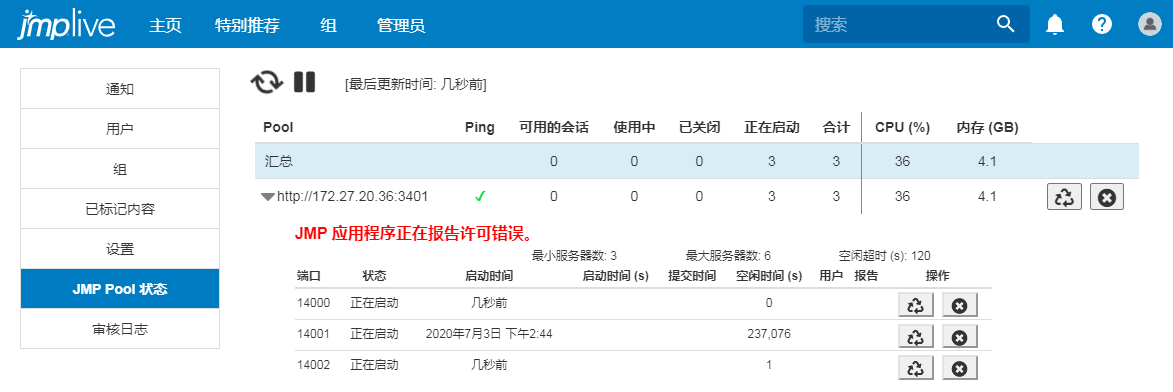

如何知道您的 JMP 许可是否已过期
若您以管理员身份登录 JMP Live,在 JMP Pool 状态页的顶部,您将看到以下消息:“JMP 应用程序正在报告许可证错误。”同时,您可能还注意到报表未重新计算结果。
图 1.36 JMP Live 许可证错误消息
如何更新过期的 JMP 许可
找到新的许可文件。它是一个文本文件,若您已经成功地运行了 JMP Live,并且 JMP 许可已过期,则可以通过电子邮件发送给您。若您将其打开,您将在顶部看到 [_SID_]。
许可文件还可以位于 SAS Software Depot\sid_files 文件夹中。不过,若您在新的 JMP Live 安装中工作,该文件可能已过期。
在您的计算机上,找到 SAS Software Depot 文件夹。
该文件夹在您下载 JMP 和 JMP Live 软件时创建。
导航至 \JMP\JMP_Pro\<version>\Windows\Extra 并找到 JMPExtractPER64.exe 文件。
例如:C:\SAS Software Depot\JMP\JMP_Pro\15_2\Windows\Extra\JMPExtractPER64.exe。
在您的计算机上创建临时文件夹。将以下文件复制并粘贴至该文件夹:
JMPExtractPER64.exe
新许可文件

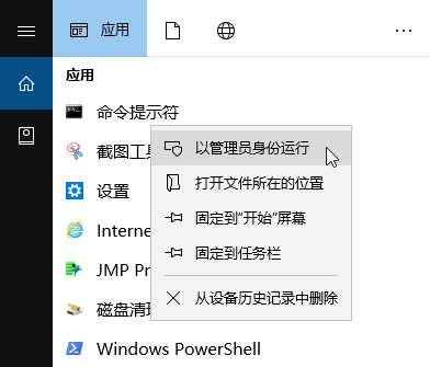

5.
在搜索栏中键入 Command Prompt :确保以管理员身份运行命令提示(右击 Command Prompt 并选择 Run as administrator)。
图 1.37 以管理员身份运行 Windows Command Prompt
6.
找到包含 JMPExtractPER64.exe 文件副本和新许可文件的临时文件夹。
7.
运行该命令,用新许可文件的名称替换 MyLicenseTextFileName_x64.txt:
JMPExtractPER64.exe .\MyLicenseTextFileName_x64.txt .\jmp.per
这将在同一目录下创建一个 jmp.per 文件(您创建的临时文件夹)。
或者,您可以通过运行以下命令替换现有 jmp.per 文件:
JMPExtractPER64.exe .\MyLicenseTextFileName_x64.txt "C:\Program Files\SAS\JMPPRO\15_2\jmp.per"
8.
复制 jmp.per 文件,并将其粘贴至包含 JMP 安装的目录。默认情况下,该目录为 C:\Program Files\SAS\JMPPRO\<version>。
9.
重新启动 JMP Live。详细信息,请参见第 8 步。
