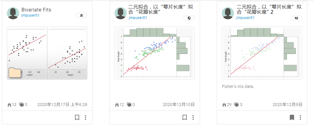

图 1.1 JMP Live 缩略图
Thumbnails
图标表示以下信息:
Image shown here
帖子是私有的,仅您(和管理员)可见
Image shown here
所有人共享帖子
Image shown here
各组共享帖子
Image shown here
公共帖子已被管理员特别推荐
Image shown here
帖子为文件夹,可包含若干报表
Image shown here
帖子的查看次数
Image shown here
帖子的用户评论数
Image shown here
您尚未为帖子添加书签
Image shown here
您已为帖子添加书签

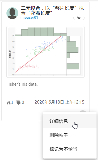

(可选)要查看有关帖子的详细信息,点击“详细信息”Image shown here。从缩略图中,点击“更多”Image shown here > 详细信息。
图 1.4 从缩略图打开“详细信息”窗格
Open the Details Pane from a Thumbnail

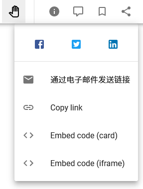

共享社交媒体上的帖子或共享链接
在您的帖子中,点击“共享”Image shown here,若您没有看到“共享”图标,则点击“更多”Image shown here > 共享 > 复制链接。
您可以通过以下任一方式共享帖子:
在社交媒体上:如 Facebook、Twitter、LinkedIn
注意:若 JMP Live 管理员禁用了它们,则这些选项将不出现。
发送电子邮件或复制链接
复制嵌入式 HTML 代码(用于 Web 页)
图 1.6 共享选项
Sharing Options

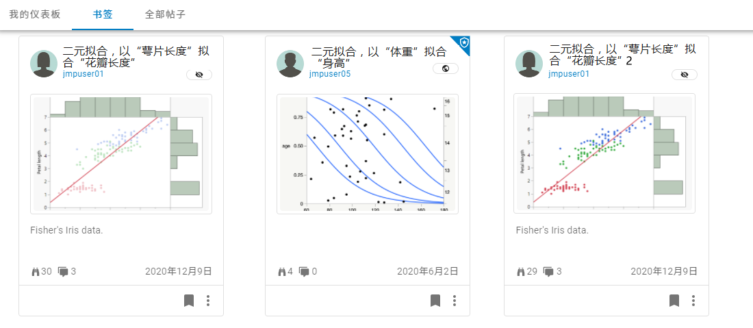

为帖子添加书签
若您想快速访问帖子或文件夹,可以在 JMP Live 中为它添加书签。
在帖子或文件夹中,点击“添加书签”Image shown here,若您没有看到“添加书签”图标,则点击“更多”Image shown here > 添加书签。要查看所有已添加书签的帖子或文件夹,在顶部点击主页 > 书签。
图 1.7 书签页
Bookmarks Page
提示:在书签页,已更新的帖子会在其时间戳旁有一个绿点。查看帖子后,绿点会消失。
要删除帖子或文件夹中的书签,点击“删除书签”Image shown here,若您没有看到“删除书签”图标,则点击“更多”Image shown here > 删除书签。

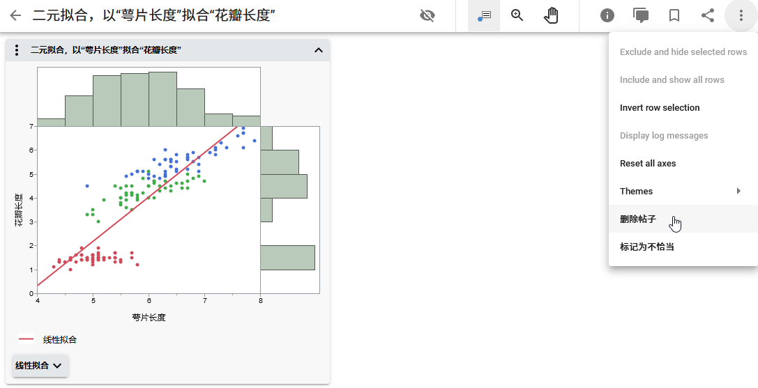

删除帖子
要删除单个帖子或您自己的文件夹,从帖子、文件夹或缩略图中,点击“更多”Image shown here > 删除帖子。
图 1.8 删除帖子

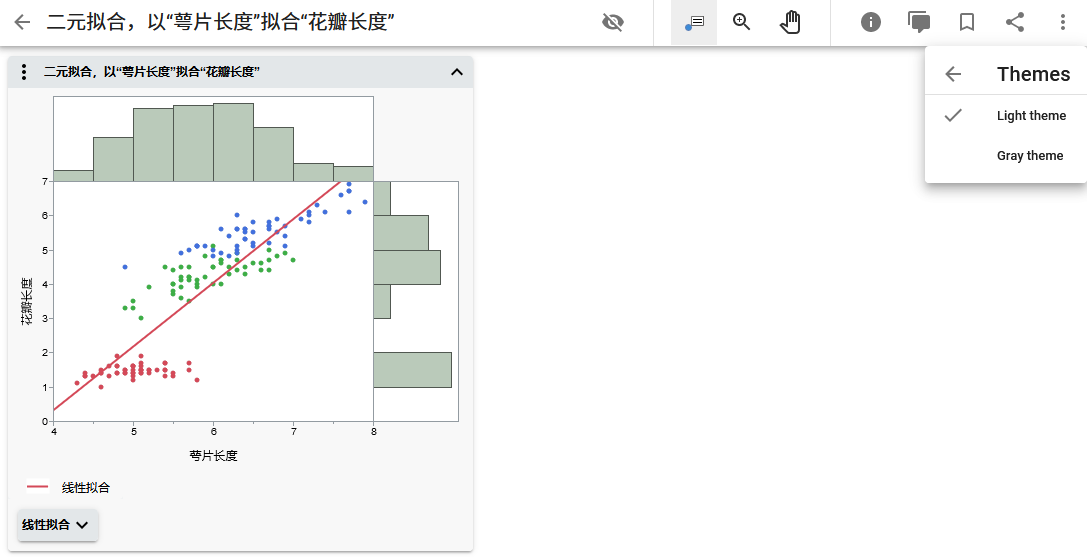

更改帖子中的主题
要在您查看帖子时临时更改页面外观,在右上方点击“更多”Image shown here > 主题。

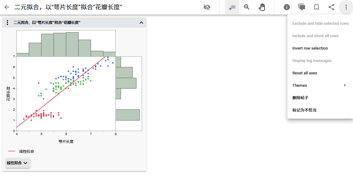

排除和隐藏数据
一旦您选择了数据,即可将其从报表计算中排除,并在图形中隐藏。报表与图形自动更新。
图 1.13 报表菜单选项
Report Menu Options
要排除并隐藏数据,使用右侧“更多”Image shown here菜单中的选项:
注意:若报表包含本地数据过滤器,则这些选项中的大部分都不会出现,因为您使用的是本地数据过滤器。
排除和隐藏选定行:排除和隐藏选定数据。
包括和显示所有行:包括和显示所有已排除或已隐藏的数据。
反转行选择:更改当前选择为取消选择数据。

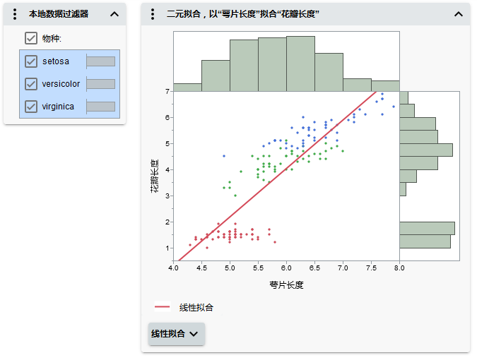

过滤数据
若原始 JMP 报表包括“本地数据过滤器”,则您可以使用该过滤器聚焦特定数据,并查看对图形和报表的影响。
图 1.14 过滤图形中的数据
Filter Data in Graphs
在该示例中,过滤器选择仅显示年龄在 12 岁和 14 岁之间,身高在 51 英寸和 63 英寸之间的男性。
提示:若选中了多个类别并且您想选择单个类别,则点击该类别(不是复选框)。

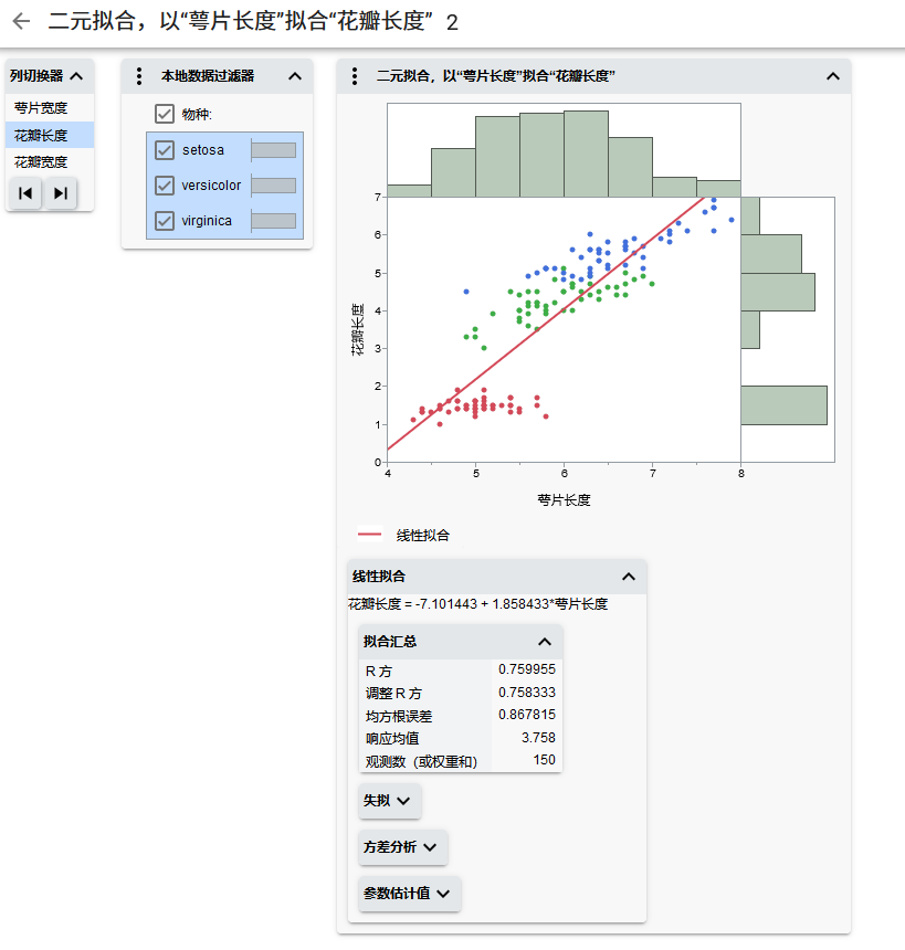

若原始 JMP 报表包含“列切换器”,您可以快速分析不同的变量而不必重新创建分析。当您在 JMP Live 中选择不同的变量时,分析会使用新变量自动重新计算。
在使用 Fisher 的 Iris 数据的该示例中,JMP 报表包括“列切换器”和“本地数据过滤器”。
图 1.15 初始选择
Initial Selections
最初,在“列切换器”中选择了花瓣长度(原始列)。全部物种显示在“本地数据过滤器”中。这些选择反映在图形和计算中。
图 1.16 更新的选择
Updated Selections
此处,在“列切换器”中选择了花瓣宽度,并且在“本地数据过滤器”中仅选择了物种 versicolor。图形和计算会更新以反映这些选择。

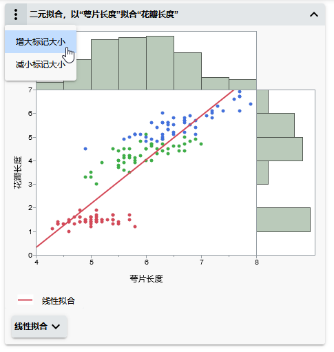

使用报表旁边的“更多”Image shown here 菜单中的选项定制图形元素。
图 1.18 更改标记大小
Change the Marker Size
该菜单中的选项根据图形或 JMP 平台的类型有所不同。例如:
在散点图和直方图中,您可以更改标记大小。
在刻画器中,您可以将刻画器重置为其原始状态,或重新调整垂直轴尺度以包括响应。
在数据过滤器中,您可以选择过滤数据的方式。
在气泡图中,您可以更改气泡的外观,添加时间标签或更改聚合方法。
