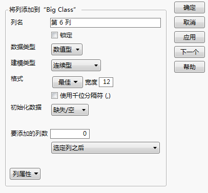

图 5.2 “列信息”窗口
Image shown here
“列信息”窗口包含以下信息:
列名
键入或编辑列的名称。

格式
(仅限数值型数据类型)选择或更改数值列的显示格式。请参见数值格式。
初始化数据
(仅在创建新列时出现)指定您希望在列中显示的初始数据值的类型。请参见初始化列中数据。
列属性
(包含不同属性的列表)为列指定属性。请参见JMP 中的列属性。
提示:点击下一个按钮可继续添加列。
