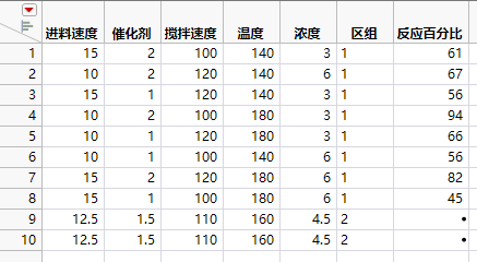

图 6.15 添加了两个中心点的设计
Image shown here
为两个中心试验收集数据后,您可以随后检验模型中的曲率。
