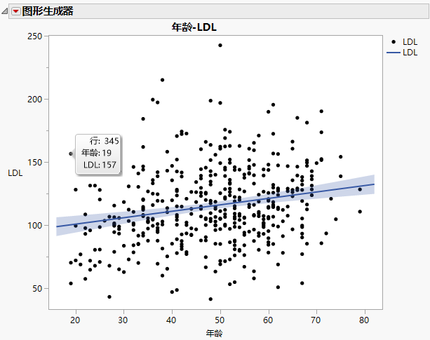

7. 悬停在第 345 行中的点上。
图 9.55 第 345 行内容的初始悬停标签
Image shown here
对于第 345 行中的数据点,您可以看到行号、人员的年龄以及他们的 LDL 测量值。更改悬停标签的显示内容:

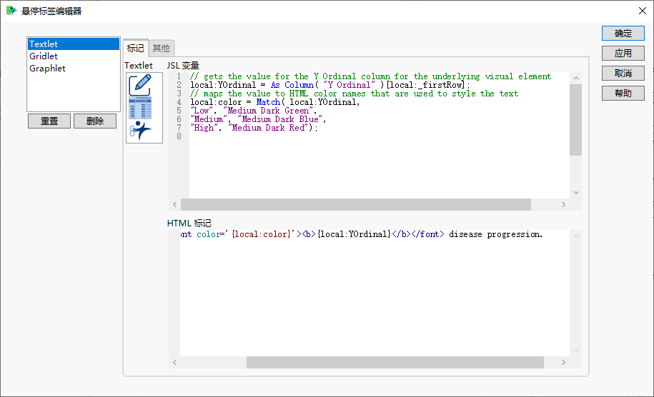

5. 在 HTML 标记下,使用 HTML 和您刚刚定义的 JSL 变量编写文本。复制并粘贴以下代码:
Patient has <font color='{local:color}'><b>{local:YOrdinal}</b></font> disease progression.
图 9.56 用于 Textlet 的 JSL 变量和 HTML 标记
Image shown here
6. 点击确定。

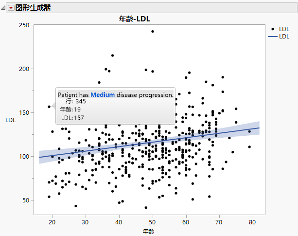

图 9.57 包含富文本的更新的悬停标签
Image shown here
您可以看到新句子出现在悬停标签上,表明疾病进展的程度。由于该患者的疾病进展为中度,其颜色编码为蓝色。
