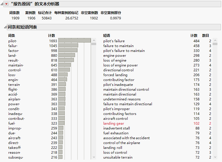

Text Explorer Report for Narrative Cause
从报表中,您看到有几乎 51,000 个标记和大约 1,900 个独特词条。
10. 右击“词条列表”中的 pilot 并选择选择行。
从数据表中的选定行数,您可以看到某种形式的“pilot”一词出现在超过 1,300 起事故报告中。

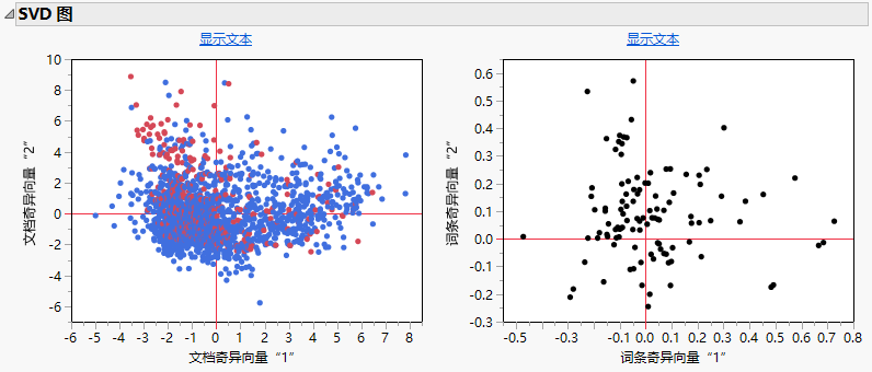

图 12.15 报告原因的 SVD 图
SVD Plots for Narrative Cause
严重和非严重事故的文档 SVD 图区别不大。

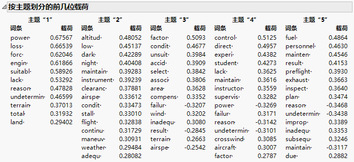

图 12.16 按报告原因主题划分的前几位载荷
Top Loadings by Topics for Narrative Cause
具有最高载荷的每个主题的词条支持您解释该主题是否捕获了事故报告中的主题。
例如,主题 1 对于动力、失去和发动机具有高载荷,这表示发动机失去动力的主题是事故原因。这对应于短语“发动机动力失去”在一组事故报告中出现了 273 次。
根据主题 2 中具有高载荷的单词,可以将它描述为与涉及黑暗或低海拔的事故有关。
