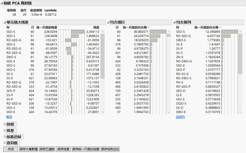

图 21.8 “稳健 PCA 离群值”报表
Image shown here
“单元格大残差”表显示统一尺度的残差大于 10 或小于 -10 的单元格。SED-S 列中有若干单元格具有较大的统一尺度的残差。若您查看“均方根列”表,它显示 SED-S 列实际上确实具有最大的统一尺度的“均方根”值。具有最大的统一尺度“均方根”值的行为第 60 行。

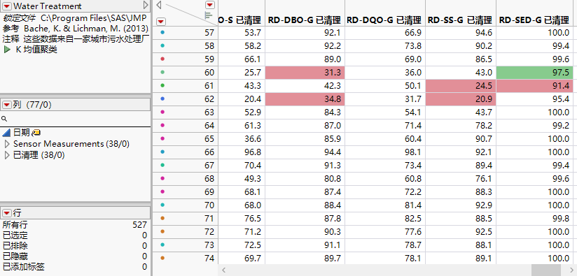

有 38 个新的已清理列添加到 Water Treatment.jmp 数据表中。因为您知道第 60 行的统一尺度“均方根”值最大,所以请滚动到该行以查看已去除和插补的一些单元格。您现在可以在任意类型的分析中使用已清理的列。
图 21.9 “稳健 PCA 离群值”中的已清理列
