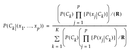

朴素 Bayes 方法将某观测归入在给出特征值的情况下它是其成员的概率最高的类。该方法假定特征在每个类中有条件独立。
用 C1, …, CK 表示可能的分类。用 X1, X2, …, Xp 表示特征或预测变量。
按以下方式计算具有预测变量值 x1, x2, …, xp 的观测属于 Ck 类的条件概率:
Equation shown here,
其中,R 是正则化常数。在上面的公式中,按以下方式确定 Xj = xj 的观测属于 Ck, P(xj|Ck) 类的条件概率:
