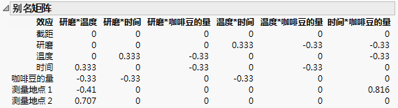

图 15.23 Coffee Data.jmp 的别名矩阵
Image shown here
“别名矩阵”在第一列中显示“模型”项,用来定义行。“别名项”中的双因子交互作用在顶部列出,用来定义列。考虑以模型效应温度为例。若研磨*时间交互作用为唯一活跃的双因子交互作用,则温度系数估计值的偏倚量为研磨*时间效应的真实值的 0.333 倍。若其他交互作用是活跃的,则“别名矩阵”中的值指示温度系数估计值导致的其他偏倚量。
