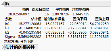

您可以使用“非线性”平台分析左删失数据。对于左删失数据,零是删失值,因为它也表示观测的最小已知时间。
注意:对于必须为正数或零的响应(零表示删失点),Tobit 模型在经济领域很流行。
请注意有关 Tobit2.jmp 数据表的以下信息:
• 响应变量是产品耐用性的测度,不能小于零(耐久性在零处左删失)。
• 寿命和流动性是自变量。
• 该表还包含模型和 tobit 损失函数。残差形式的模型为耐久性-(b0+b1*寿命+b2*流动性)。要查看与 Tobit 损失关联的公式,请右击该列并选择公式。
拟合 Tobit 模型:
1. 选择帮助 > 样本数据库,然后打开 Reliability/Tobit2.jmp。
2. 选择分析 > 专业建模 > 非线性。
3. 选择模型并点击 X,预测变量公式。
4. 选择 Tobit 损失并点击损失。
5. 点击确定。
6. 点击执行。
7. 点击置信限。
图 14.13 “解”报表
