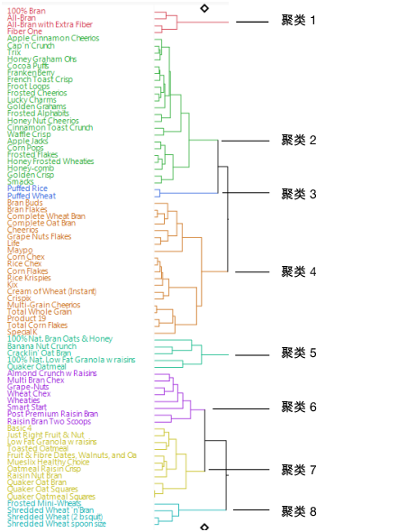

3. 点击“层次聚类”红色小三角并选择聚类着色。
各聚类根据其在树状图中的关系进行着色。
图 6.12 着色的聚类
Image shown here
每个聚类内的谷物早餐具有相似特征。例如,从聚类 1 中谷物早餐的名称可以判断出:谷物早餐的膳食纤维含量较高。
请注意 All-Bran with Extra Fiber 和 Fiber One 如何组合在聚类 1 中。相对于该聚类中的另外两种谷物早餐,这两种谷物早餐彼此更为相似。

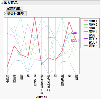

5. 要查看聚类中的相似特征,点击“层次聚类”红色小三角并选择聚类汇总。
报表底部的聚类汇总图显示各个变量在各个聚类中的均值。例如,相对于其他聚类中的谷物早餐,该聚类中的谷物早餐含有更多的膳食纤维和钾。
图 6.15 聚类汇总
Image shown here

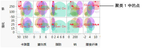

6. 点击“层次聚类”红色小三角并选择散点图矩阵。
该选项是用于在“多元”平台中创建散点图矩阵的备用选项。
请注意“钾”行中的膳食纤维图。选定的谷物早餐位于图右侧 8 克到 13 克之间。这一位置表明聚类 1 中的谷物早餐的膳食纤维和钾含量都较高。
图 6.16 聚类 1 的特征
Image shown here
注意:若您之前创建的散点图矩阵仍处于打开状态,则也会在其中选定这些点。
