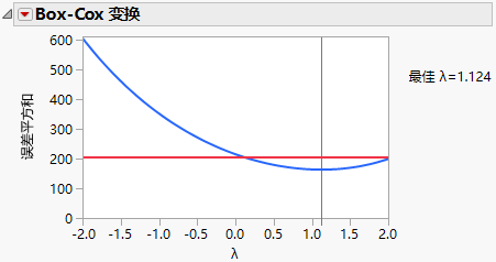

7. 点击“响应 Y”红色小三角并选择因子刻画 > Box-Cox Y 变换。
图 3.53 Box Cox Y 变换
Image shown here
该图显示 λ 的最佳值介于 0.1 和 2.0 之间。JMP 使用两个最佳值之间的插值(采用 λ 值的 0.2 单位网格)选择的值为 1.124。
