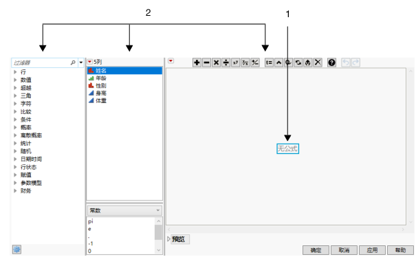

可采用三个基本步骤生成公式:
1. 通过右击要应用公式的列名并选择公式,打开“公式编辑器”。
或
双击要应用公式的列名,从列属性菜单中选择公式,然后点击编辑公式。
在“公式编辑器”中,选定了空公式(以蓝色突出显示)。您可以开始键入或选择列或函数。
‒ 键入时,会显示一个小的文本编辑器窗口,该窗口支持您编辑该公式。若需要更多空间,您可以点击最大化编辑器按钮 Image shown here。默认在最大化的编辑器中打开长公式。
‒ 选择某列或函数时,该项将添加至选定的蓝框。
‒ 您还可以将“列”列表中的列拖入选定框。
注意:元素周围出现蓝色外框时,表示该元素已被选中。相对于所点击位置的最小嵌套框内的所有项都将被选中。后续操作应用于这些组合元素。
2. 添加表达式、函数和项。然后它们就会出现在突出显示的蓝框内。本章中的以下各节提供有关如何添加常数、元素、运算符和函数的详细说明。
图 7.2 生成公式
Image shown here
有关如何使用“公式编辑器”的示例,请参见使用 JMP 公式编辑器中的基本功能。
